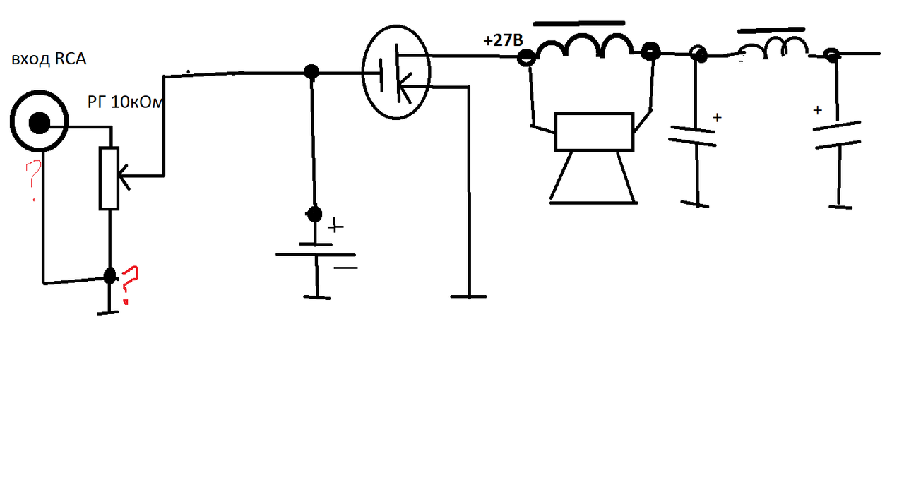

Я вот нарисовал, так сделать? А минус входного разъема и потенциометра на общую землю ?
Потому что я просто закоротил дроссель как вы сказали, и пошел фон из колонок от другого усилителя включенного в этой же комнате ))) .

Наверное не просто закоротить дроссель Сергей
Не нужно пока подавать на вход сигнал. Нужно убрать всё лишнее и посмотреть на реакцию уся. Лучше всего уберите все входные цепи, оставив только батарейку в затворе.

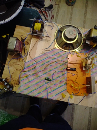

ссылка на сообщение  Отправлено: 13.02.23 02:14. Заголовок: Вот мой полигон если..
Вот мой полигон если что ... Или сегодня или завтра это сделаю.. Отпишусь
Длиннющие соединительные провода. Покороче бы.
