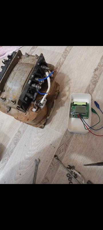

ссылка на сообщение  Отправлено: 22.06.23 07:40. Заголовок: Всем привет! Приобр..
Всем привет!
Приобрёл я тут по случаю недорого трансформатор монстр - осм на 2,5 кВт. И когда брал его, думал как раз как дроссель для этого проекта. Или на ТВЗ для баса потом пущу перемотаю...
Итак сейчас измерил индуктивность. Одна первичка без вторички уже 1,5 Гн и 0,2 Ома... Результаты впечатляющие...
Вторичка намотана какой то толстой шиной, с ней ещё не измерял, но думаю с ней все 2 Генри будут...
Конечно надо немагнитный зазор делать, разбирать транс итд... Но я пока хочу так без разборки подключить, посмотреть сколько постоянки будет на динамике 32 Ома...

ссылка на сообщение  Отправлено: 24.06.23 12:49. Заголовок: При появлении тока п..
При появлении тока подмагничивания индуктивность первичной обмотки должна уменьшиться в разы.
И без зазора, на одной полуволне звука, велика вероятность, что сердечник будет заходить в зону насыщение, т.е. давать гармоники в сигнал (как минимум, вторую). Я не хочу сказать, что "шэф, всё пропало, гипс снимают, клиент уезжает", но так говорит физика...
Соберите, расскажите нам как звучит.

ссылка на сообщение  Отправлено: 24.06.23 13:54. Заголовок: Чтобы заморачиваться..
Чтобы заморачиваться по-минимуму, сделайте так:
- первичку скоммутируйте обе катушки в параллель, получИтся 0,4 Гн и 0,05 Ома - великолепные характеристики
- сердечник пересоберИте с зазором в лист принтерной бумаги, индуктивмость упадёт ещё раза в 4, но 0,1 Гн полностью достаточно
- чтоб совсем идеально, можно смотать вторичку и домотать первичку тем же диаметром, каждую катушку до заполнения, естественно, одинаковое количество витков
С получившимся дросселем можно будет дать 3А, скажем, при 20 Вольтах, на 4 Ома будет отличнейший результат, на 8 тоже будет вполне норм. С таким дросселем и током 3А амп будет уверенно контролировать любую акустику, даже с самым кривым импедансом.
