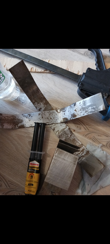

ссылка на сообщение  Отправлено: 28.06.23 07:31. Заголовок: Самое главное это ка..
Самое главное это как его разобрать? Чтобы ввести немагнитный зазор...
Я так понимаю зазор там эпоксидкой залит... В духовку его что-ли... ? Или как.??

ссылка на сообщение  Отправлено: 30.06.23 06:11. Заголовок: Друзья, разобрал уже..
Друзья, разобрал уже.. Сейчас склеиваю пластины.. это не скорое дело..

ссылка на сообщение  Отправлено: 01.07.23 08:08. Заголовок: Я уже ВЫМУЧАЛСЯ((.....
Опять отклееные пластины зачистил наждачкой, протер ацетоном, намазал эпоксидку, сдал струбцинами, оставил почти на сутки... Опять ковырнул, и отклеилось...
Что со мной не так?? Что я делаю не так??? Может кто даст совет???

ссылка на сообщение  Отправлено: 01.07.23 12:34. Заголовок: Может, не надо отков..
Может, не надо отковыривать?
В струбцины, наверное, можно зажимать, но я бы не стал - помазал бы клеем БФ или жидкой эпоксидкой, собрал трансформатор с полиэтиленовой плёнкой в зазоре (чтоб подковы не склеились), затолкал бы во все большие зазоры что-нибудь типа упаковочного полиэтилена и подал бы на первичку постоянное напряжение от лабораторного БП (ток бы выбрал, наверное, не более 0,1А).
Или бы плюнул на эти 2-3 отвалившиеся пластины.
__________________
Андрей
SergeL
Пост N: 1118
Зарегистрирован: 13.10.10
Откуда: Йошкар-Ола
ссылка на сообщение  Отправлено: 01.07.23 16:10. Заголовок: Если подкова расслаи..
Если подкова расслаивается (обычно на несколько сантиметров, но не полностью) я осторожно оттягиваю отслоившуюся пластину и вливаю туда цианакрилат. После придавливаю не тяжёлым гнётом. Зажимать пакет в тисы нельзя. Из-за деформации он просто расслоится.
В Вашем случае я бы "забил" на отслоившиеся пластины. Умерла так умерла.

ссылка на сообщение  Отправлено: 11.07.23 01:05. Заголовок: Вобщем не стал я кле..
Вобщем не стал я клеить эти пластины... Много суперклея уйдет, оторвал их полностью... В итоге с оторваными четырьмя длинными пластинами от подков, не магнитным зазором 0,1 (один слой принтерной бумаги), и на одной первичке (вторичка родная осталась), получилось у меня 0,4 Ома и 210 мГн (первичка скомутированна последовательно)....
По-моему результат неплохойнеплохой (насчет разного активного первичка, еср метр показывает разные значения, так как сопротивление очень маленькое).
Если ещё приклеить те пластины к подковам, да перемотать вторичку как первичку, то я думаю под 1 Гн будет...
Да, и ещё. Корпус надо большой, металлический для него... Не знаю где такой искать
