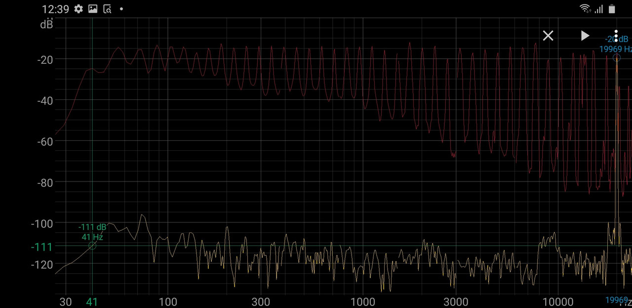

ссылка на сообщение  Отправлено: 25.12.20 19:54. Заголовок: Чтоб не быть голосло..
Чтобы не быть голословным, сегодня специально скачал "Spectroid", на скорую руку, включив "max-hold trace" и на программном генераторе переключая частоты (не знаю по какому принципу он это делает) получил АЧХ своего каскода и 4а32 (через микрофон телефона)
Это, конечно, не измерение, но близко к правде. Для начала можно оценивать (красный график)
И, как видите, Реактор, и микрофон, и АЦП, и ЦАП в телефоне в порядке.
