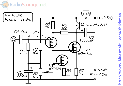

ссылка на сообщение  Отправлено: 26.12.20 02:18. Заголовок: https://radiostorage..
https://radiostorage.net/4919-prostye-vysokokachestvennye-usiliteli-moshchnosti-nch-na-mdp-tranzistorah.html - рис. 6 в конце страницы

Reactor пишет:
Я собрал усилитель что на фото ВООБЩЕ ни мотая ничего и звук такой что всякие там 2а3, 300 би летят в мусорку со своим визжащим звуком.
Т. е. в этом усилителе средние свалены в кучу и не слышны?
PS. У человека, у которого 2А3 и 300В визжат, должны быть другие компоненты в усилителе. И таки 2 (два) канала. И акустика не с нижней реально воспроизводимой 80 Гц.

ссылка на сообщение  Отправлено: 31.12.20 12:48. Заголовок: ALSS, посмотрел рису..
to ALSS.
Посмотрел рисунок 6.
К сожалению, автор страдает догматизмом.. Если у меня при активном 1,4 ом динамики включены напрямую, то при 0,5 ом дроссели у автора мне вообще не понятны.
Зачем на выходе конденсатор? Я пробовал ставить его раньше - звук портится, не нужен он там совершенно.
И транзистор IRF - гадость.
Общего с моим усилителем там только то, что дроссель в стоке - и всё. Но элементов много, и звук у таких схем не прозрачен.

ALSS
Пост N: 2229
Зарегистрирован: 28.09.09
Откуда: Украина, Черновцы
ссылка на сообщение  Отправлено: 31.12.20 15:56. Заголовок: Ничто не мешает искл..
Ничто не мешает исключить С3 и подключить динамик параллельно L1. Тогда отличие в наличии VT1 и VT2 и обратной связи R5R4.
Reactor пишет:
Конкретнее, пожалуйста. Последующая фраза ничего не объясняет, т. к. при чем активное дросселей к подключению динамиков напрямую? И какие "дроссели", когда на схеме я вижу всего лишь один дроссель (с лучшими чем схеме топика параметрами - 0,5 Гн 0,5 Ом vs 0,1 Гн 1,4 Ом). Конденсатор С3 всего лишь убирает постоянную составляющую тока через динамик, вот и вся разница (о звуке пока ни слова).
История разработки - это интересно, но при этом не мешало бы посматривать по сторонам: а вдруг кто-то ещё любит такое.

Reactor
ссылка на сообщение  Отправлено: 31.12.20 21:04. Заголовок: ALSS пишет: Конкрет..
ALSS пишет:
Ну Вы меня удивляете, активное дросселя влияет на величину постоянки, поступившей на динамик. У меня при 1,4 ом - около вольта на динамике при токе 1,3 А.
У автора по Вашей ссылке 0,5 ом при 2,9 А это значит что на динамике было бы в пределах 0,6 вольта, а при токе 1,3 А - в пределах 0,3 вольт.
Да я согласен что у меня дроссель хуже и я это знаю. просто это макет, дроссель с активным 0,2 ом будет поставлен позже.
На много хуже звук когда через конденсатор , высокие окрашиваются а бас раздемпфируется так как импенданс конденсатора противоположен дросселю и имеет бесконечность при приближении к нулю герц.
4а32 прекрасно работают при вольте постоянки на них, даже это огромный плюс так как ослабляется механический переход через ноль.
Кстати, я на 4 амперах раньше запускал этот транзистор, звук описывать не буду но мне кажется что немаловажную роль играет крутизна этого транзистора , она больше 1000.
