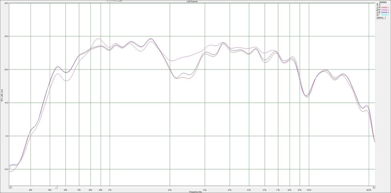

В прошлом году назад Улдис постил результаты своих исследований драйвера 1А-20. Вот одна из картинок:
Оказалось, что провал на 10 кГц не связан с рупором.
Подозреваю, что ачх в этом месте гадят "гибкие" подводящие, как бы банально это не звучало.
В подавляющем большинстве подвижек, что для 1А-20 что для 1А-22 в качестве подводящих использовались весьма жесткие многожильные шнуры в тканевой изоляции, которые представляя дополнительный вес ухудшали характеристики диафрагмы. При монтаже диафрагмы в оправу, вывод от подвижки изгибался, образуя подобие пружины, которая имела ещё большую жесткость и очевидно и оказывает демпферирующий эффект.

Nic_vas пишет:
......... имела ещё большую жесткость и очевидно и оказывает демпферирующий эффект.
Оксюморон какой-то!
