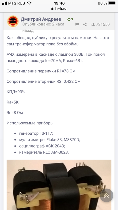

ссылка на сообщение  Отправлено: 01.09.19 00:54. Заголовок: Дмитрий Андреев пише..
Дмитрий Андреев пишет:
У Вас есть вопросы?
Вопросов нет, хотел Ваш пост с АП показать, как пример, Бурану.
Как надо бы показывать результаты измерений, а не просто картинку с кривулькой, где непонятно, что, как и чем было измерено...

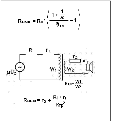

ссылка на сообщение  Отправлено: 01.09.19 00:57. Заголовок: В первой части темы ..
В первой части темы Буран писал:
КПД не имеет у этому никакого отношения.
Имелось в виду - к выходному сопротивлению.
Две формулы:
Т.е., от КПД транса ηтр всё же зависит выходное сопротивление усилителя.
А значит, акт.сопр. обмоток надо выбирать поменьше, а провод потолще, иначе можно не выполнить требование по демпфированию АС.

ссылка на сообщение  Отправлено: 01.09.19 00:58. Заголовок: aleks8845 пишет: Во..
aleks8845 пишет:
Вопросов нет, хотел Ваш пост с АП показать, как пример, Бурану. Как стоило бы показывать результаты измерений, а не просто картинку с кривулькой, где непонятно, что, как и чем было измерено...
Я ему все время намекаю на то же!
