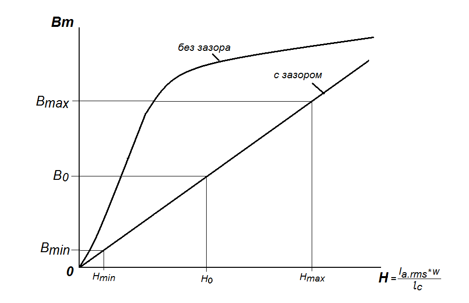

Буран просто не учитывает подмагничивание током покоя лампы Ia0, которое выводит индукцию на середину кривой намагничивания, для получения В0, и индукция изменяется от Bmin до Bmax по обе стороны от B0, не достигая Нуля.
Buran81@inbox.ru, освежаю Вашу память, Выкладываю рисунок. Попробуйте оспорить, наш далёкий друг...
На рис. буквой w обозначено кол-во витков первички.
Все процессы происходят в первой четверти координатной плоскости, как и процессы в СЕ-каскаде.

Ну вижу,вы показали кривую намагничивания сердечника БЕЗ зазора и С зазором.
Что я должен по ней оспаривать? Что введение зазора "СТАБИЛИЗИРУЕТ" проницаемость и выравнивает кривую намагничивания?
Ну так я с этим и не спорил.
Разговор был о том что трансформатор работает при условии прохождения через его обмотки ПЕРЕМЕННОГО тока,т.е тока меняющего полярность-ПРОХОДЯЩЕГО ЧЕРЕЗ 0
И если во вторичке ток меняет направление (проходит через 0), то совершенно очевидно что такой же формы ток проходит и по первичке.
По другому не бывает.
А источником этого (обратного) тока,является Реактор ( энергия накопленная в магнитном поле)

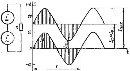

Пульсирующий ток любого вида удобно рассматривать как сумму двух токов — постоянного и переменного, называемых слагающими, или составляющими, токами. Всякий пульсирующий ток имеет постоянную и переменную составляющие. Многим это кажется странным. Действительно, ведь пульсирующий ток является током, идущим все время в одном направлении и изменяющим свое значение.
Как же можно говорить, что в его составе есть переменный ток, изменяющий свое направление? Однако, если по одному и тому же проводу одновременно пропустить два тока — постоянный и переменный, то оказывается, что в этом проводе будет проходить пульсирующий ток (рисунок). При этом амплитуда переменного тока не должна превышать значения постоянного тока. Постоянный и переменный токи отдельно по проводу идти не могут. Они складываются в общий поток электронов, имеющий все свойства пульсирующего тока.
Сложение постоянного и переменного токов можно показать графически. На рисунке изображены графики постоянного тока, равного 15 мА и переменного тока с амплитудой 10 мА. Если сложить значения этих токов для отдельных моментов времени, учитывая направления (знаки) токов, то получится график пульсирующего тока, показанный на рисунке жирной линией. Этот ток меняется от наименьшего значения 5 мА до наибольшего значения 25 мА.
Рассмотренное сложение токов подтверждает справедливость представления пульсирующего тока как суммы постоянного и переменного токов. Правильность такого представления подтверждается еще и тем, что с помощью некоторых приборов можно отделить друг от друга составляющие этого тока.

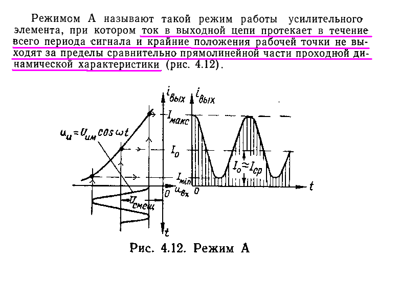

ссылка на сообщение  Отправлено: 14.09.19 02:09. Заголовок: https://i.postimg.cc..
Персонально для Бурана.
Буран, похоже, что Вы вообще не понимаете графических отображений процессов.
Тогда и этот график Вы не поймёте:
А на нём конкретно видно, что вся линия нагрузки ВС, отражающая ток через неё, лежит выше нуля.
