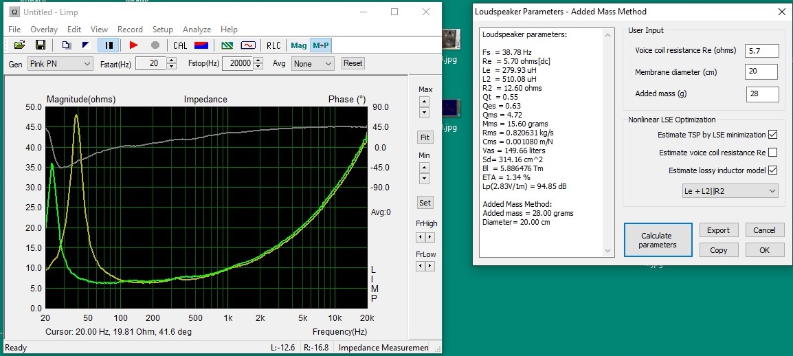

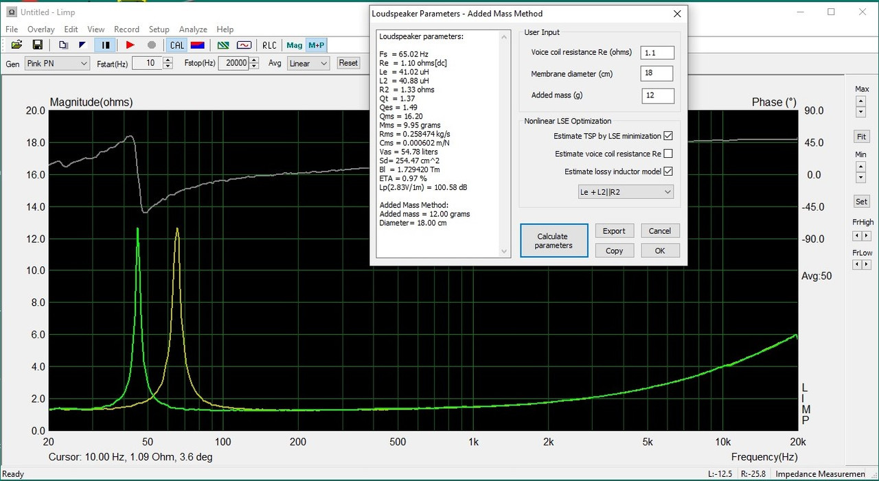

ссылка на сообщение  Отправлено: 21.01.08 17:04. Заголовок: Для нормальной АЧХ н..
Для нормальной АЧХ нужна "удачная" комбинация ТС-параметров.
В частности, для ЗЯ - очень важными являются полная добротность Qt и эквивалентный объем динамика Vas.
И определяющим будет отношение Vas/V, т.е. соотношение эквивалентного объема к объему ящика.
Эту характеристику можно заметно улучшить, грамотно применив звукопоглощающий материал.
Вот у 6ГД-2 эквивалентные объемы составляют 130-170 литров, но есть экземпляры и с объемом около 90-110 литров.
Видите, какие разбросы!
И соответсвенно будут разбросы в результатах при конструировании АС.

ссылка на сообщение  Отправлено: 24.01.08 04:19. Заголовок: Здравствуйте. Я не и..
Здравствуйте.
Я не изобретал велосипед, мне досталась пара колонок от Симфонии или Эстонии( я так и не понял) за умеренную плату. Долго не думая заглушил хорошо родной корпус, проклеил, оставив перегородку, по советам тов. А.И. Манакова собрал фильтр. И заиграло!!! АС были в идеальном состоянии, у 6гд-2 очень обильно пропитаны гофры черной мастикой(родная пропитка).Возможно мне повезло именно с этими двумя динами. АС играют достойно и с лампой и с транзистором.

ссылка на сообщение  Отправлено: 28.01.08 17:03. Заголовок: Добрый день! Алексан..
Добрый день!
Александр, значит вам попались дины с низкой добротностью.
АЧХ 6ГД-2 настолько своебразная, что конкретно проектировать надо под динамик.
Я иронизировал насчет уменьшения фона (жаль что не поняли).
Просто камеры настроены на 50 и 100 Гц. А большенство 6ГД-2 требуют коррекции на 80 и 160 Гц.
Вот и вопрос - с какой целью они сделаны?
А если захотите "апгрейд" своих колонок - сделайте ЗЯ на 100 л. Здесь любой!!! 6ГД-2 будет работать.

Приплыли ко мне недавно пара АС от Симфонии 003, состояние - ноль, отвёртка ближе метра не лежала.
Вот под Новый год пришла пора их пристроить. Решил сделать приятелю Новогодний подарок, заодно небольшой эксперимент провести.
Для начала измерил TS оригинальных колонок, затем разобрал и привычно-безжалостно выбросил все перегородки (удалил оба Гельмгольца), выбросил крышки динамиков СЧ и задние стенки, укрепил по две поперечины (брусок 20х20) в районе задних брусков, внутрь уложил синтепон и затянул задник карпетом для отделки проф. АС закрепив степлером. Фильтры оставил без изменения, заранее длительно прослушав их на предмет артефактов.
Теперь о главном:
Оригинальная АС №1: Fc=72,0Гц; Qtc=0,961
Оригинальная АС №2: Fc=66,8Гц; Qtc=1,12
Доработанная АС №1: Fc=33,4Гц; Qtc=0,706
Доработанная АС №2: Fc=32,7Гц; Qtc=0,593
Вот такие пироги!
Теперь о промахах: а) не измерил TS голых динамиков; б) не уследил за соответствием АС №1 и №2 до и после доработки. Более того, возможно 6ГД-2 после доработки установил не родные (ложил и брал на складской стеллаж не глядя). Обещаю при следующей доработке (ожидается через месяц-два) эти моменты не упустить.

Ув. aluma, на Вашей картинке не хватает двух графиков: 1й- Z характеристика с задней стенкой и с удалёнными резонаторами и 2й - то же самое, но с заполнением объёма синтепоном. Было бы полезно посмотреть, можете сделать?
Пост N: 1545
Зарегистрирован: 02.12.09
ссылка на сообщение  Отправлено: 02.01.11 09:32. Заголовок: RESET пишет: ... Бы..
RESET пишет:
... Было бы полезно посмотреть, можете сделать?
Запросто!
Ломать только какие колонки будем? :)
ЗЫ.Картинка не моя, стянутая когда-то с портала.
Тогда ещё мне измерять нечем было, сейчас я "во всеоружии". :)
Для таких измерений требуется прога Спикершоп и "коробочка" к ней (и комп ессно).
Поищите по форуму, были ссылки на все эти дела.

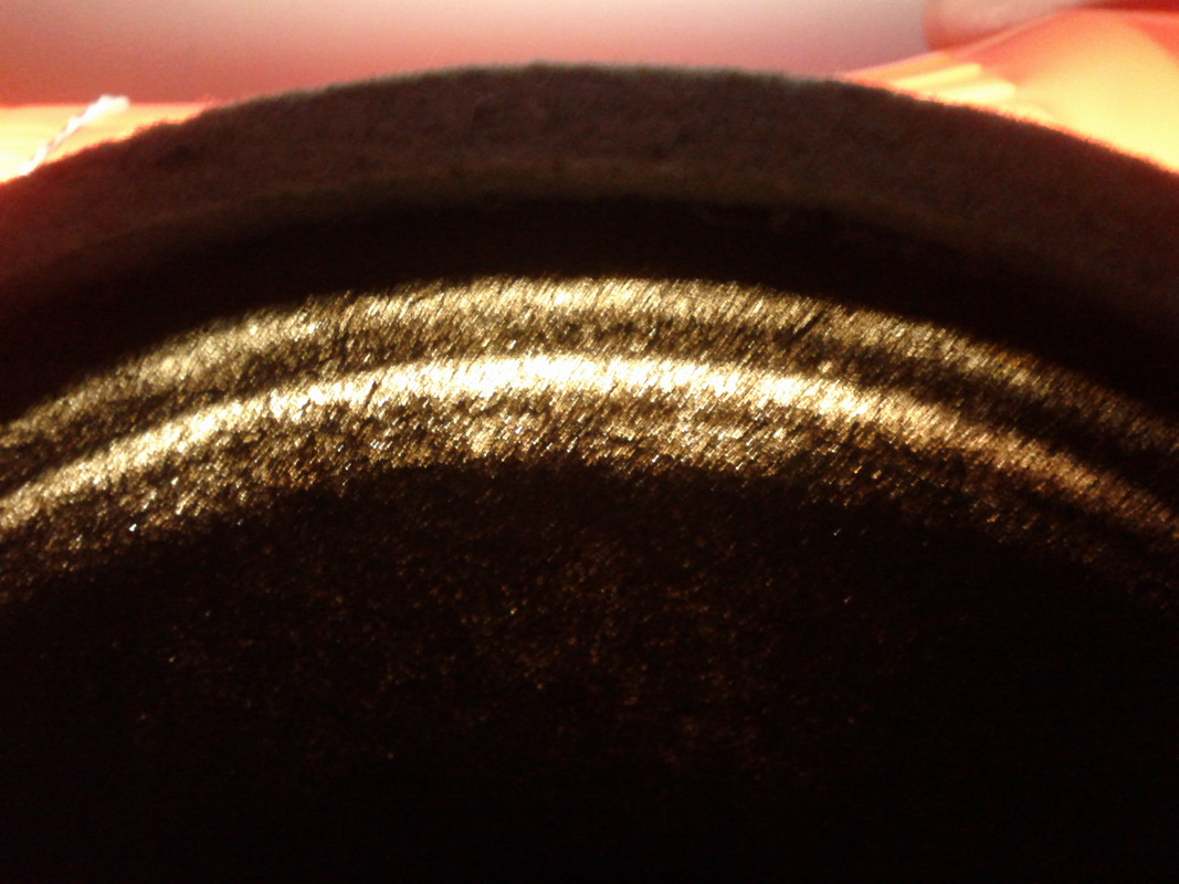

АнатолийВалерианович пишет:
СЧ 3гд38 с герленом на подвес, колпак сзади на 2,5 литра с ватой внутри, фильтр 2й порядок , динамик подключен через 12 ом балластный резистор для более ровной отдачи относительно НЧи ВЧ.
Уже всем уши прожужжал, что только так нужно выравнивать чувствительность, говорят: по измерениям то же самое, что и с делителем... Хоть один кто-то не мерил, а слушал!

Ну, вот и фото. Извините решеток пока нет, но дизайн по идее должен быть как у 35ас-018. Ну очень уж мне он правится.
http://shot.photo.qip.ru/003txV-201oXlP/
http://shot.photo.qip.ru/003txV-301oXlQ/

ссылка на сообщение  Отправлено: 03.09.11 05:02. Заголовок: Попробуйте найти 3ГД..
Попробуйте найти 3ГД15М - именно с М - стояли в ЛОМОвских мониторах АКМ-1 - их и переделывать не надо и дорабатывать нельзя.
http://www.audioportal.su/attachment.php?attachmentid=70169&d=1313688937

Ящик нужен литров 100. Что бы не строить новые ящики и увеличить объём сделал вторую оболочку снаружи по принципу онкена, с той лишь разницей, что порты снаружи закрыты.
Бокарёв Александр пишет:
У 1гд-3 дикий резонансный пик на 5 килах, потом -ровнейшая полка до 20 кил. Резонанс этот никто не убирает, а надо бы. Тогда и заиграет во всей красе.
Сама головка 1гд-3, без оформления этого, пичка на 5 кГц не показывает. При установке на штатное место, перед рупором образуется воздушный столбик высотой от 3 д 6 мм и вместе с передней панелью дают подъем до 6 дБ. В качестве доработки делал изнутри выборку и крепил головку через фетр. При этом устье рупорка должно встать заподлицо с панелью. Головку немного дорабатывал: снимал рупорок, пропитывал хитиновой смесью и промазывал воротник подвеса герленом в бензине. После чего ставил рупорок на место.
Звон обнаружил при настроенных фильтрах и включении 1гд-3 и 3гд-1 противофазно, те как ставили на заводе. Ачх на оси достаточно ровная выходит, однако на 15 и 30 градусах АС показывает провал как раз на частотах 5-7 кГц. При синфазном включении провал как на оси, так и на вне оси составляет 3 дБ. Оставил так.

ссылка на сообщение  Отправлено: 06.04.24 15:41. Заголовок: Zotoff пишет: Было ..
Zotoff пишет:
Было неплохо, если кто-нибудь выложил бы (для ознакомления) ТС-параметры головок 6ГД-2
Есть измерения 6-ти головок на феррите, без родословной, состояние хорошее
Первьіе четьіре лежат в коробке, приобретеньі лет семь назад, не знаю, куда бьі их засунуть
Пост N: 331

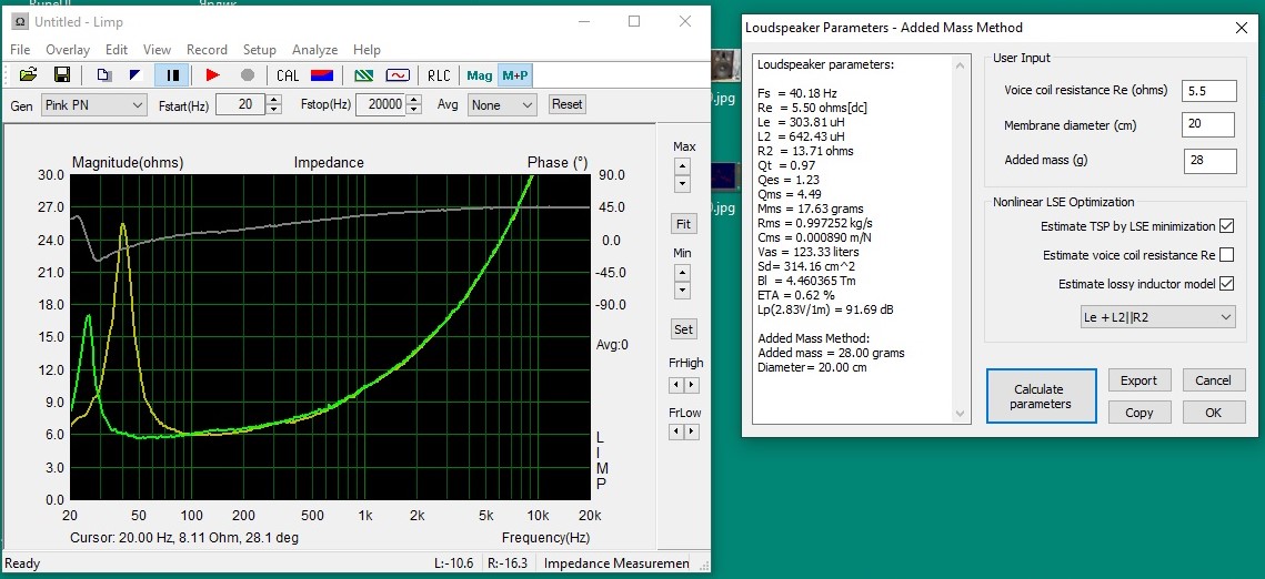

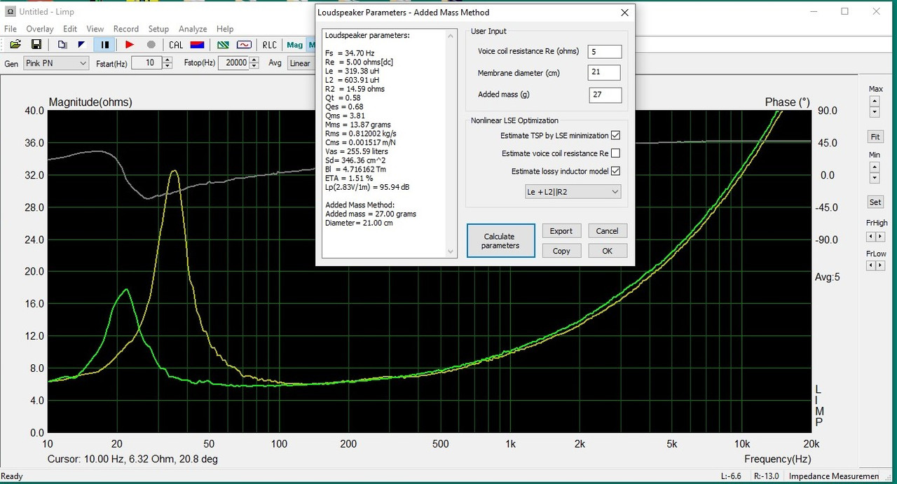

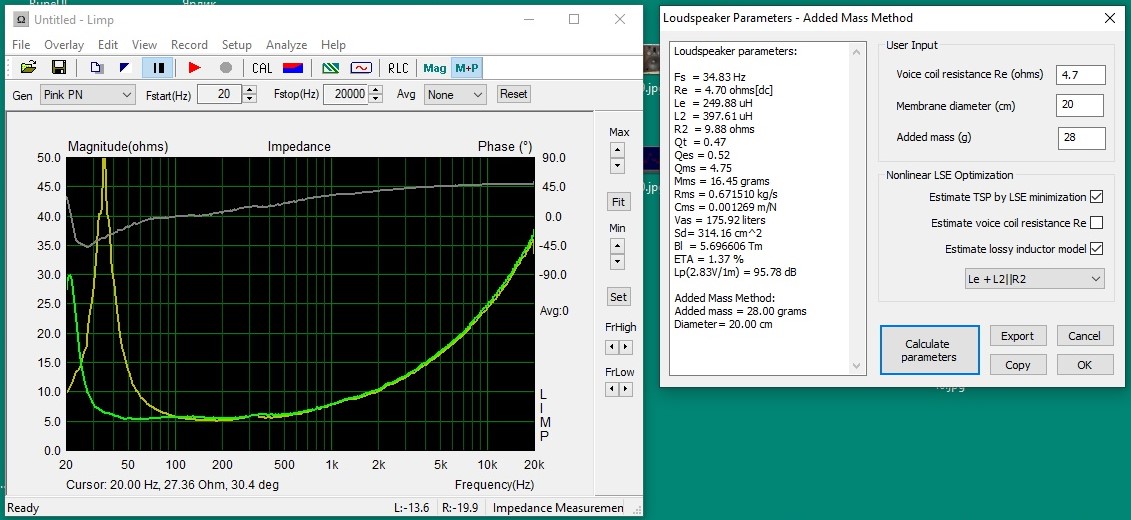

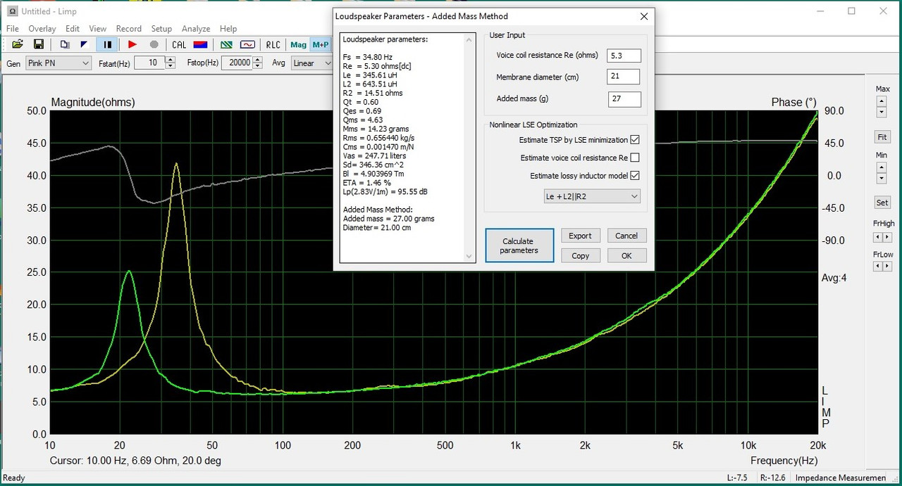

Вот посмотрите на данные (ТС-параметры), которые привёл Виктор Я (нумерация динамиков соответствует порядку представления в сообщении от 06 апреля 15:41):
дин 1 – fs=38.8Гц, Vas=149.7л, Qt=0.55, Re=5,7ом;
дин 2 – fs=40.2Гц, Vas=123.3л, Qt=0.97, Re=5,5ом;
дин 3 – fs=41.0Гц, Vas=132.2л, Qt=0.97, Re=5,0ом;
дин 4 – fs=34.8Гц, Vas=175.9л, Qt=0.47, Re=4,7ом;
дин 5 – fs=34.7Гц, Vas=255.6л, Qt=0.58, Re=5,0ом;
дин 6 – fs=34.8Гц, Vas=247.7л, Qt=0.60, Re=5,3ом.
Из этих шести динамиков 6ГД-2 только у двух (№2 и №3) добротность откровенно высокая (Qt=0.97 – оба); у всех остальных динамиков добротность Qt – от 0.47 до 0.60;
при этом следует отметить, что эквивалентные объёмы Vas именно у этих двух динамиков (№2 и №3) – самые маленькие (123л и 132л), все остальные динамики имеют Vas от 150 до 260 литров.

ссылка на сообщение  Отправлено: 07.04.24 15:54. Заголовок: Zotoff пишет: Так ч..
Zotoff пишет:
Так что магнит магнитом, но и жёсткость подвеса (и другие характеристики динамика) так же сильно влияют на добротность Qt.
Zotoff пишет:
При осаждении целлюлозы на сетку – возможно же такое, что в районе подвеса можно положить раствора бумаги чуть больше, чем нужно(?); и тогда подвес будет более жёстким.
Как по мне - главное диффузор
Вот два динамика с одинаковьім магнитом
Пост N: 9236

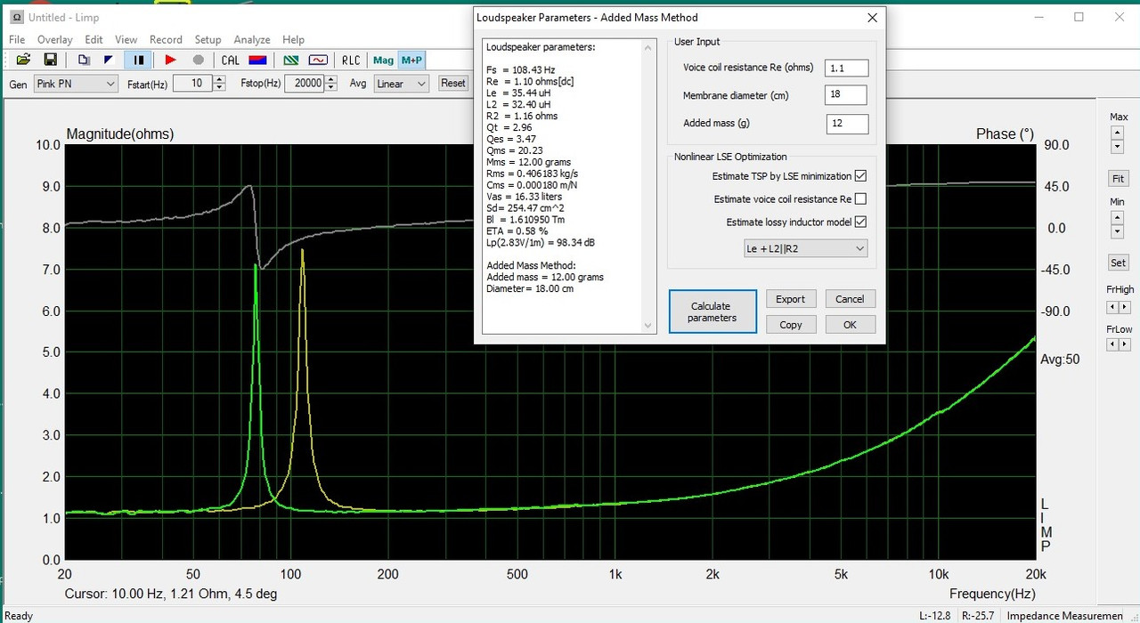

В итоге (по этим десяти динамикам) были вычислены среднестатистические ТС-параметры для динамика 6ГД-2, которые составили:
fs=37,2Гц, Vas=171,6л, Qt=0,62;
эти параметры были немного округлены до “ровных значений”:
fs=37Гц, Vas=170л, Qt=0,60 – и это первоначальная исходная точка для анализа…
Динамики 6ГД-2 могут отлично работать как с ламповыми, так и с транзисторными усилителями. Тем не менее, не является секретом, что данные динамики обеспечивают наиболее качественное звучание в сочетании именно с ламповыми усилителями.
В связи с чем проводить анализ оформления для 6ГД-2 без учёта высокого выходного сопротивления лампового усилителя было бы неверным…
Обычно выходное сопротивление лампового усилителя составляет Rвых=1,5…3ом; при анализе примем выходное сопротивление равным 2ом.
В известной книге Виноградовой приводится формула взаимосвязи добротности громкоговорителя с выходным сопротивлением усилителя.
Несложные вычисления на примере нескольких из десятка упомянутых динамиков 6ГД-2 (исходные ТС-параметры которых приведены выше) показали, что выходное сопротивление усилителя, равное 2ом, приводит к увеличению полной добротности громкоговорителя (в данных конкретных случаях) примерно на 30%.
Последнее означает, что “исходная точка для анализа” немного смещается, а именно: вместо добротности Qt=0,60 следует в расчётах принимать величину Qt=0,78 (что соответствует прибавке +30%).
Таким образом, определена новая исходная точка для дальнейшего анализа:
fs=37Гц, Vas=170л, Qt=0,78.
Промышленная серийная акустика типа «Симфония» имеет объём примерно V=60л, что конечно же недостаточно… Проблема динамика 6ГД-2 состоит в завышенной добротности Qt и довольно большом эквивалентном объёме Vas;
а, как известно, в закрытом ящике резонансная частота fs и добротность громкоговорителя Qt возрастают, причём новая резонансная частота fs’ – практически определяет частоту среза ЗЯ, а новая полная добротность Qt’ – будет определять уровень звукового давления на частоте среза.
В частотности, если добротность громкоговорителя с учётом объёма ЗЯ окажется равной Qt’=0,7 – то это, как раз, и будет соответствовать максимально-гладкой АЧХ с уровнем –3db на частоте среза fs’;
(на мой взгляд – добротность Qt’=0,8 более предпочтительна).
Выходом из положения является увеличение объёма закрытого ящика, что в некоторых случаях приводит к избыточно-большим объёмам оформления…
Например, можно найти в Интернете описания самодельной акустики на головках 6ГД-2 с объёмом V=200 литров(!);
однако 200 литров для головки 6 ватт – это, по-моему, перебор…
Целью предлагаемого анализа была попытка найти приемлемые варианты оформления в значительно ме’ньшем объёме V=80л (на мой взгляд – умеренный объём), и определить варианты с минимальной доработкой головки 6ГД-2.
Расчётным путём были получены четыре АЧХ громкоговорителя в области низких частот для различных оформлений с динамиком 6ГД-2:
https://disk.yandex.ru/i/zy233MpuIkKs0w
Далее идут некоторые комментарии к полученным результатам.
ПЕРВЫЙ ГРАФИК (чёрного цвета)
Среднестатистический динамик 6ГД-2 с ламповым усилителем (fs=37Гц, Vas=170л, Qt=0,78) в бесконечном Экране – получается практически идеальная и ровная АЧХ (частота среза 34 Гц по уровню –3db);
показанный график только подтверждает, что Экран идеально подходит для динамиков с завышенной добротностью.
Однако же следует сделать одно существенное замечание: такая (идеальная) характеристика получается в Экране бесконечного размера(!).
Понятие “бесконечного размера” в данном случае означает, что так называемый “эквивалентный диаметр Экрана” (для добротности Qt=1) имеет величину не менее 1/2 длины волны на нижней граничной частоте;
т.е., к примеру, для нижней границы “40Гц” длина волны составляет (343/40)=8,6м;
а половина длины волны равна (8,6/2)=4,3м – вот какой эквивалентный диаметр Экрана должен быть, чтобы частота среза была бы на уровне 40Гц.
Если же размер Экрана будет на уровне 1 метра, т.е. “1 м” – это половина длины волны, тогда в итоге частота среза для Экрана размером 1м будет порядка 170Гц
(и не только о “глубоком басе”, но и вообще о каком бы то ни было басе – говорить уже бесполезно…)
ВТОРОЙ ГРАФИК (красного цвета)
Среднестатистический динамик 6ГД-2 с ламповым усилителем (fs=37Гц, Vas=170л, Qt=0,78) в закрытом ящике объёмом V=80л – получается ”типично-проблемная” АЧХ для 6ГД-2 в ЗЯ;
и хотя формально частота среза, определённая по уровню –3db, составляет 46,5Гц, тем не менее на АЧХ имеется “характерный горб” величиной +(2,5…3,5)db на верхнем басе (т.е. в полосе примерно от 80 до 120 Гц).
ТРЕТИЙ ГРАФИК (зелёного цвета)
Тот же среднестатистический динамик 6ГД-2 с ламповым усилителем, в котором установлена усиленная магнитная система с индукцией 1,3Тл (в итоге добротность должна снизится до Qt=0,46, что соответствует упомянутому выше коэффициенту 1,7), оформление: закрытый ящик объёмом V=80л;
других изменений динамик не имеет (т.е. звуковая катушка “родная”, диффузор и подвес – тоже).
В итоге АЧХ выравнивается и пропадает характерный “горб” на верхнем басе
Частота среза составляет 58Гц по уровню –3db.
По частоте среза (при выбранной комбинации) наблюдается небольшой проигрыш по сравнению со вторым графиком…
Однако же, если не усиливать МС по максимуму (до 1,3Тл), а усилить только частично (до 1,17…1,19Тл) – то добротность должна получится уже Qt=0,55, и частота среза будет около 52Гц по уровню –3db при сохранении гладкой АЧХ и тоже без “горба”.
Да… по частоте среза хотя ничего и не выиграли, но полностью устранили “горб” на верхнем басе, и уже никакие “Резонаторы Гельмгольца” не требуются внутри ящика(!..)
Кроме того, нужно отметить, что чувствительность динамика здесь должна увеличиться до 95,5db (вполне достаточно будет усилителя мощностью 3…4вт).
ЧЕТВЁРТЫЙ ГРАФИК (синего цвета)
Среднестатистический динамик 6ГД-2 с ламповым усилителем, в котором установлена усиленная магнитная система с индукцией примерно 1,4 Тл (в итоге суммарная добротность снижена сильнее, до Qt=0,37, что соответствует чуть более мощной МС по сравнению с предыдущим вариантом), оформление: ящик объёмом V=80л с фазоинвертором (в данном конкретном случае fb=40Гц).
В итоге получается ровная АЧХ с частотой среза 45,5Гц по уровню –3db.
ВЫВОДЫ
Применение для динамика 6ГД-2 магнитной системы с увеличенной индукцией (до 1,2…1,4Тл) позволяет снизить полную добротность динамика, что может обеспечить ровную АЧХ в ящике умеренного объёма (V=80л) с исполнениями как в ЗЯ, так и с ФИ;
в ЗЯ – частоту среза можно получить на уровне 50…55Гц, в оформлении с фазоинвертором возможно снижение частоты среза до 40…45Гц.
Увеличение магнитной индукции на +30% по сравнению с “родной” МС от 6ГД-2 должно привести к увеличению чувствительности на +2db.
Анализ проводился для среднестатистического динамика 6ГД-2 с использованием лампового усилителя; в реальности у некоторых экземпляров динамиков могут оказаться “более благоприятные” ТС-параметры, в результате чего может не потребоваться максимального форсирования магнитной системы.
При использовании транзисторного усилителя (с нулевым выходным сопротивлением) – тем более не потребуется максимального форсирования МС.

Что означает фраза «Наверняка можно получить результат лучше…»; имеется в виду – получить более высокую магнитную индукцию в зазоре(?)
А кто сказал, что это “лучше”? Ведь нужно стремиться получить не максимально-возможную индукцию в зазоре, а некую оптимальную индукцию в зазоре;
на примере графика №3 зелёного цвета (в сообщении от 06.07.24 17:06.) показано, что в ЗЯ объёмом V=80л магнитная индукция в зазоре 1,18Тл обеспечивает более низкую частоту среза (на 6Гц), чем при индукции в зазоре 1,3Тл.
