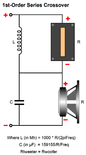

ссылка на сообщение  Отправлено: 10.09.19 16:04. Заголовок: Shef как сделаете ко..
Shef как сделаете колонку с фильтром первого порядка, послушаете, потом перекомутируйте фильтр в последовательный , там делов на 5 минут а впечатлений на всю жизнь. К паралельному не вернётесь уже.
А самый прикол в том, смотрите сейчас набегут различные гуру и будут сеять сомнения в целесообразности такой проверки , но это всего лишь ещё один повод сравнить, благо делов на пять минут и пересчитывать элементы не нужно, главное что бы катушка имела не большое омическое.

Так значит 400 Гц вместо 500 делить будем? А то я уже и кондёрами плёнкой на 60 мкФ разжился. .. хотя и на 100 тоже.

Shef , я имел в виду что катушка фильтра должна быть намотана толстым проводом, а каким проводом пищалка намотана вообще все равно. но последовательный фильтр не оставляет ни каких шансов паралельному играет как ШП реально, настолько слитно что не верится, кстати 500 герц это самая правильная частота раздела!

Я всё правильно понял. Имелось в виду, чиста гипотетически, что произойдёт с обычным твиттером в последовательной схеме, если случайно-случайно катуха отвалится? Вот с магнепанами как раз ничего. Ну, катуха.. ну, отвалится.. ))
Пост N: 86
Зарегистрирован: 04.09.19
ссылка на сообщение  Отправлено: 10.09.19 19:17. Заголовок: Если отвалится то сг..
Если отвалится то сгорит пищалка так как лишится шунтирующего действия катушки и то не факт при 400-500 герцах раздела, нужно что бы паралельно с этим еще одно условие выполнилось, ударила постоянка из усилителя.

Во-первых, оба эти динамика, м-да, с чувствительностью ниже некуда. Лампач SE, который твёдро выдаёт по 3 чиста ватта на канал, на этих колонках звучит как на от силы полватта, т.е. задохлик в 5 раз. Но, если Магнепаны качать каменным усилком - наверное будет норм, впрочем они в паспорте рекумендуют "наподдать".
Однако, в принципе, пред-засыпательная и засыпательная мощность всё равно в раёне 200 мВатт на канал, и на этом уровне звучит вполне вкусно. Даже более того, всё же этот провал около 500 Гц как-то сам собой получился не вполне заполнен звуком, и на столь малой громкости это воспринимается как вкусная тонкомпенсация, что даже к лучшему.
По фильтрам. Пробовал серийный и обычный, с обычным на Ухъ немного лучше, послитнее что-ли.
Но такая штука: Магнепан норовит "недоиграть" на своём крайнем низу. Танг норовит "сыграть чего-то там на ВЧ". Поэтому после комбинирования так, вот так, не так, эдак, и вот эдак, всё устаканилось на неожиданном результате:
- Магнепанам фильтр не нужОн ваще; они низы просто не играют. А вот фильтр им без надобности подожмёт пред-мид-басы.
- Тангу потребовалось придавить частоту раздела до, получается 100 Гц. В тумбочке нашлись какие-то катухи на 3,6 мГн, с ними лучше всего - нет назойливой попытки Тангов подыграть Магнепанам где-то наверху.
Т.е. имеем Магнепан напрямую, и Танг в параллель через катуху.
Всё-таки голос, сакс, пьяно и т.п. на магнепане оч хорошИ. Но если их ставить в систему регулярного прослушивания - надо бы пожалуй пару, ивключать последовательно, колонки эти очень уж "тугие".
Отслушивалось пару дней и найдено удовлетворяющим поставленночй задаче, не хай-фай однозначно, но слушается вполне себе приятно. На днях буду монтировать в предназначенные места (под потолок). Примерно вот так, но направление звука, разумеется, по диагонали не вверх а вниз:

На DIYA я нашел короткое обсуждение подобной темы. Кто-то по результатам экспериментов рекомендовал набивать первую треть трубы (возле динамика) синтепоном в обычную плотность, вторую треть пожиже, а треть возле отверстия его надо максимальмо распушить. Там были даже измерения небольшие.
Совершенно подтвердилось. Только для моих 10 см диаметр х 93 см длина такой градиент набивки - особой разницы не сделал. Для моих "комаров" оказалось надо поелику, т.е. примерно на первую половину (возле динамика) средне распушённого синтепона.
Что-то более плотное - содаётся избыточное демпфирование, менее или без него - начинает под-бубнивать. В общем подход индивидуальный, и в случае бОльшего туннеля, скажем 15 см на пару метров длины набивку делать лучше как указано выше.
Ни ПАС, ни перегородка, ни ватный материал по внутренней поверхности трубы лучшего результата чем демпфирование не дали.
В целом мнение относительной "безрезонансности" трубы подтвердилось. К Магнепанам труба добавила именно тот недостающий whop, не "в печёнки" конечно, но как раз - всё в целом встало на свои места: появился контрабас на джазе.
В целом конструкцию считаю неудачной для лампача, если только не ставить пару Магнепанов на канал, и делать амп помощнее, ват по 30, тогда будет да. Я их купил на пробу с $50 скидкой, но решил проект дожать, как видите что получилось. Оч возможно заменю (лет через пару))) этот амп либо на каменный на латералах с ламповой раскачкой, либо на Loki Dual-SE двухтактник, который уже себя показал оч неплохо. На эту АС нужно ватт по 10 на канал, однотактник на 45-ке тут не проканает. Но в принципе на пока OK.
