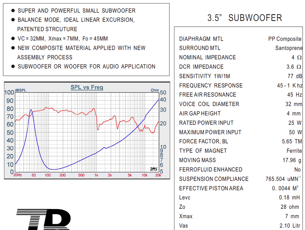

Для подпора снизу прикупились Tang Bang W3-2108, кои предполагается вклеить в ПВХ трубу диаметром 100 мм, вот так:

Танги:

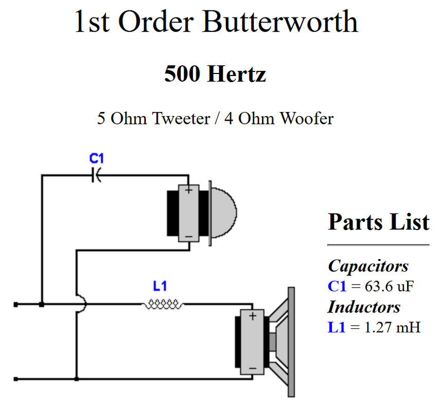

Братцы, я в вопросе разбираюсь только по-минимуму теоретически, посоветуйте как делить, обоснуйте какой кроссовер и вообще.
500 Гц?

По фильтрам. Пробовал серийный и обычный, с обычным на Ухъ немного лучше, послитнее что-ли.
Но такая штука: Магнепан норовит "недоиграть" на своём крайнем низу. Танг норовит "сыграть чего-то там на ВЧ". Поэтому после комбинирования так, вот так, не так, эдак, и вот эдак, всё устаканилось на неожиданном результате:
- Магнепанам фильтр не нужОн ваще; они низы просто не играют. А вот фильтр им без надобности подожмёт пред-мид-басы.
- Тангу потребовалось придавить частоту раздела до, получается 100 Гц. В тумбочке нашлись какие-то катухи на 3,6 мГн, с ними лучше всего - нет назойливой попытки Тангов подыграть Магнепанам где-то наверху.
Т.е. имеем Магнепан напрямую, и Танг в параллель через катуху.

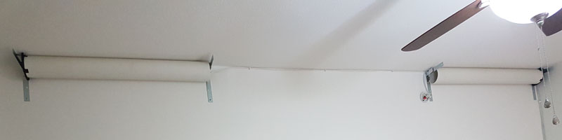

Отслушивалось пару дней и найдено удовлетворяющим поставленночй задаче, не хай-фай однозначно, но слушается вполне себе приятно. На днях буду монтировать в предназначенные места (под потолок). Примерно вот так, но направление звука, разумеется, по диагонали не вверх а вниз:

Самые "непонятки" позади - придумалось и осуществилось как это всё смонтировать. Трубы заезжают к стене на небольших скобах по верхней направляющей уголков. Магнепаны будут штатно подвешены в отверстия на краях уголков. Осталось подыскать в хоз.маге небольшие мягкие скобы для поддержки магнепанов в наклонённом на слушателя маправлении, и на этом будет готово:

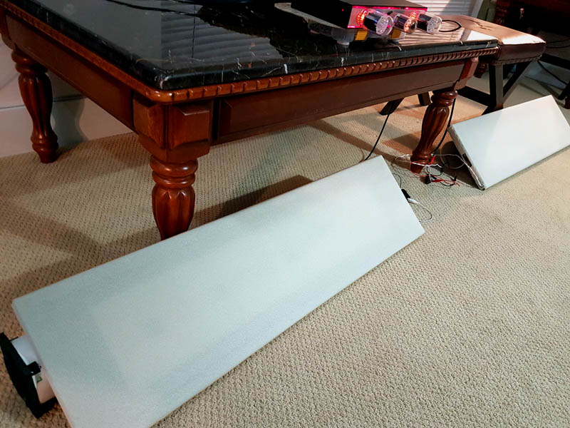

Ну, в общем, удалось "подпереть" Магнепаны снизу - контрабас вроде неплохо прорывается.
