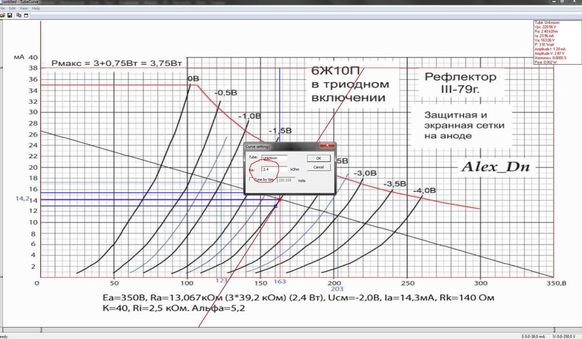

Пост N: 98
Зарегистрирован: 13.10.10
Откуда: Йошкар-Ола

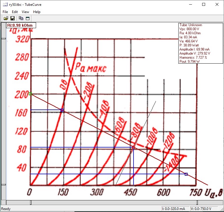

ссылка на сообщение  Отправлено: 26.01.17 14:13. Заголовок: Пермяк пишет: но я ..
Пермяк пишет:
Значение Ri должна выдать (по словам aluma) прога ТубеКурве, но я что-то этого там не вижу...
В левом верхнем углу символ Ra. На самом деле это и есть Ri (косяк в программе). Нужно нажать левую кнопку мыши - между курсором и рабочей точкой появится отрезок прямой. Переместить мышь так, чтобы этот отрезок шёл по касательной к соответствующей линии ВАХ. После этого отпустить кнопку. Значение Ra (которое на самом деле Ri) актуализируется.
Пост N: 4420
Зарегистрирован: 15.01.10
ссылка на сообщение  Отправлено: 26.01.17 14:29. Заголовок: SergeL пишет: В лево..
SergeL пишет:
т.е. его там нет, но можно его вызвать теми манипуляциями, что вы описали?
вячеслав38, действуйте, как Вам советует коллега Сергей!

ссылка на сообщение  Отправлено: 26.01.17 16:46. Заголовок: Пермяк пишет: т.е. ..
Пермяк пишет:
Символ Ra в левом верхнем углу висит с момента запуска программы. Описанные манипуляции необходимы для получения актуального значения Ri.
Ещё один нюанс. Эти манипуляции должны выполняться при положении курсора выше и правее рабочей точки.

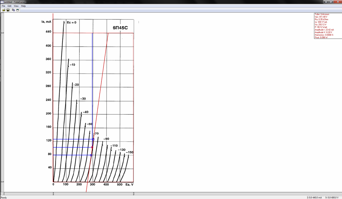

Но я не увидел символа Ra (которое на самом-то деле Ri) на сканах в постах Вячеслава, и подумал, что его (символа) там нет. Нет его, кстати, и на сканах в постах от aluma.

ссылка на сообщение  Отправлено: 26.01.17 20:10. Заголовок: Если кликнуть прав..
Если кликнуть правой и потом сразу левой кнопкой мышки, появляется линия проходящая через рабочую точку. Если линию совместить с нагрузочной прямой, в левом верхнем углу, прямо над осью тока показывает 2.4 кОм, т.е. Ra .. Ri не выдает..
Процесс познания - есть процесс перехода от от полного незнания через наглую самоуверенность к задумчивости и осмыслению Спасибо: 0
Пост N: 100
Откуда: Йошкар-Ола
ссылка на сообщение  Отправлено: 26.01.17 21:40. Заголовок: вячеслав38 пишет: Е..
вячеслав38 пишет:
Эту линию нужно поместить как касательную к ветви ВАХ, на которой расположена рабочая точка. Тогда появится числовое значение внутреннего сопротивления.

Пост N: 101
Откуда: Йошкар-Ола
ссылка на сообщение  Отправлено: 26.01.17 22:49. Заголовок: Посмотрел на картинк..
Посмотрел на картинку у вячеслав38. Возможно трудности возникают из-за того, что рабочая точка не явно расположена на линии ВАХ. Вячеслав, мысленно продлите вверх две линии ВАХ, между которыми у Вас расположена рабочая точка и расположите вспомогательную линию (с нажатой левой кнопкой) параллельно этим двум линиям. В левом верхнем углу появится значение Ri для выбранной Вами рабочей точки.

ссылка на сообщение  Отправлено: 27.01.17 02:41. Заголовок: если правильно то в..
если правильно, то в районе 310-350 Ом

ссылка на сообщение  Отправлено: 27.01.17 14:16. Заголовок: Похоже на правду. В ..
Похоже на правду.
В моей версии "курвы" в правом верхнем углу целый список текущих параметров. У Вас почему-то нет.

у Вячеслава в правом углу есть список, и в левом - тоже появилось: Ra=0,31 кОм, будем считать, что это Ri , да и 310 Ом - очень похоже на правду.
Так что, вроде бы всё получается!

ссылка на сообщение  Отправлено: 01.05.20 23:56. Заголовок: Этой программой можн..
Этой программой можно высчитать Ri.
Ползунок "0" по току переместить вверх для максимального тока. А верхний установить на "0". То есть перевернуть наклонную.
По напряжению ставить как обычно.
Снять галочку с "tune by Vps", обязательно!. В окне Ra только вручную выровнять линию, проходящую вдоль ветви ВАХ.
Читаем вместо Ra - Ri.

У меня не выводится так Ri в последней версии, что здесь приведена. Как?

Уже давно пользователи выяснили, что в проге есть ошибка: в левом верхнем углу показывает не значение Ra, а значение Ri. В выложенных сканах пользователи сами исправляют надпись. Как, например, это сделал Алексей (Плюмбум).
Пост N: 3130
Зарегистрирован: 02.08.16
ссылка на сообщение  Отправлено: 02.05.20 01:09. Заголовок: Пермяк пишет: в лев..
Пермяк пишет:
Подобного нет у меня. Покажите на моих картинках выше, где это должно отображаться.
Пост N: 6755
ссылка на сообщение  Отправлено: 02.05.20 04:20. Заголовок: Как и писАл: в левом..
Как и писАл: в левом верхнем углу.
Надпись появляется тогда, когда установишь касательную, кликнув чуть выше и примерно между линиями -3В и -4В.
gif uploading site
ЗЫ. Если кликнешь по моей картинке один раз, а затем второй, то она увеличится. А твои картинки - нет!

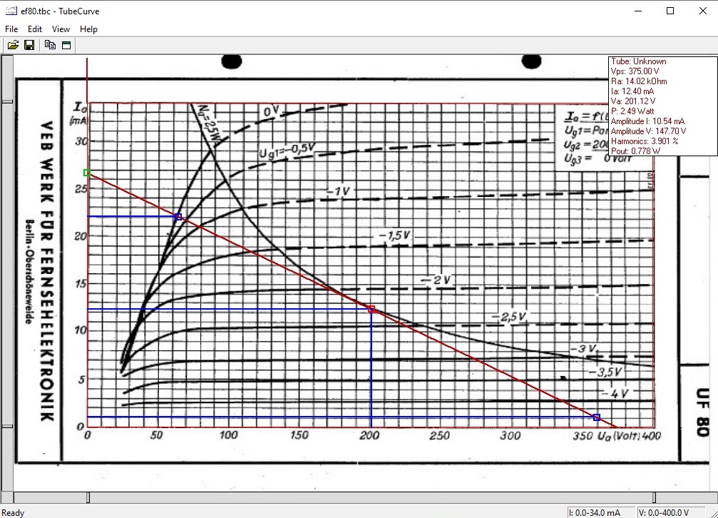

ссылка на сообщение  Отправлено: 24.10.20 00:45. Заголовок: Доброго вечера! Неда..
Доброго вечера!
Недавно поставил программу, интересная штука
Благодарность и наилучшие пожелания Автору
Кто подскажет, можно ли каким-то образом прикинуть режим драйвера с помощью этой программы?
Вот к примеру ГУ-50
а драйвер EF-80
Скажем, режим ГУ-50 оставим, а по какому принципу крутить режим EF-80, чтобы получить лучший результат?
Ещё момент: не совсем понятно по Ri
Много раз встречал, что у ГУ-50 в триоде внутреннее 700-750 Ом, программа считает около 2 кОм
Где "почесать"?

Виктор Я пишет:
Зависит от положения РТ. Т.Е. - от выбола линии ВАХ, на которой эту точку ставим.
Ещё лучше - определить Ri практически (как это делают те, кто пишет) на макете. Если, конечно, имеются регулируемые источники питания

ссылка на сообщение  Отправлено: 24.10.20 01:15. Заголовок: Какая амплитуда выхо..
Какая амплитуда выходного напряжения драйвера? ±147,70 V на сетку ГУ-50 со смещением минус 80 занадто, наверное
Итак, амплитуда на аноде драйвера нужна ±80 В. Теперь - амплитуда входного сигнала? Проведите нагрузочную прямую так, чтобы совместить эти величины. Учтите, что в нагрузку входит и гридлик ГУ-50, т. е. параллельное соединение анодного резистора драйвера и сеточного сопротивления выходной лампы (про емкость нагрузки пока не говорим).
А что значит "лучший результат" в данном случае я не понимаю - есть входной сигнал, есть требуемый выходной, надо его обеспечить драйвером. Не подходит крутизна, усиление, гармоники - меняйте питание, нагрузку... лампу, наконец.

ALSS пишет:
Драйвер с запасом - это хорошо, можно или убавить здесь или добавить там
Увидели, крутизна и усиление подходят, а вот как сложатся гармоники?

ссылка на сообщение  Отправлено: 24.10.20 03:29. Заголовок: Плюмбум пишет: Зави..
Плюмбум пишет:
Зависит от положения РТ. Т.е. - от выбора линии ВАХ, на которой эту точку ставим.
Да, и ещё там LS50, а у меня-то будет ГУ-50.

ссылка на сообщение  Отправлено: 24.10.20 14:25. Заголовок: Виктор Я, надеюсь, В..
Виктор Я, кстати, надеюсь, Вы понимаете, что обозначает величина Vps, выдаваемая программой:
- для трансформаторного каскада
- для резистивного каскада
Пост N: 294
Зарегистрирован: 22.02.20
ссылка на сообщение  Отправлено: 24.10.20 21:42. Заголовок: Пермяк пишет: ? Не..
Пермяк пишет:
Нет. У меня три варианта: Вы мне поможете, я разберусь сам, или забью - и смакетирую.
Пост N: 6921
ссылка на сообщение  Отправлено: 24.10.20 23:56. Заголовок: Виктор Я пишет:Вы мн..
Виктор Я пишет:
Вы мне поможете
Придётся.
Для трансформаторной схемы (вых.каскад с ТВЗ) Vps - это просто точка пересечения нагрузочной прямой с осью напряжений.
Для резистивного каскада (каскад усиления напряжения, нагруженный на резистор) Vps - это напряжение источника питания.

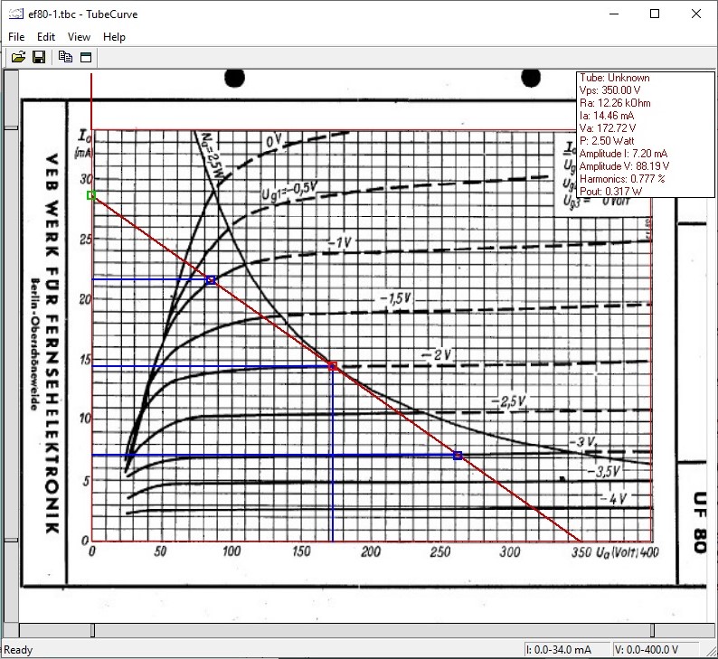

ссылка на сообщение  Отправлено: 25.10.20 01:48. Заголовок: Пока не улавливаю. Д..
Пока не улавливаю.
Допустим, нам нужно 80 В на выходе при входном 1 В. Если в анод поставить резистор 12 кОм, в сетку 62 кОм, запитать 350 В и пропустить ток через анод 14 мА
Разве не получится?
Пост N: 6922
ссылка на сообщение  Отправлено: 25.10.20 12:20. Заголовок: Теперь всё почти пра..
Теперь всё почти правильно.
Напряжение питания каскада 350 вольт.
В статическом режиме, пока сигнал на упр. сетку не подан, постоянное напряжение на аноде Ua0=173 вольта, напряжение смещения на сетке -2 вольта.
При подаче сигнала амплитудой 1 вольт, амплитуда переменного напряжения на аноде составляет 88 вольт. Всё нормально.
Но есть один маленький нюанс.
Виктор Я пишет:
поставить резистор 12 кОм, в сетку 62 кОм ...
Дело в том, что резистор утечки в сетке выходной лампы ("гридлик") ПО ПЕРЕМЕННОМУ ТОКУ оказывается подключенным ПАРАЛЛЕЛЬНО анодному резистору драйвера. И лампа-драйвер при работе будет видеть нагрузку несколько меньшую, чем 12 ком, а именно:
(12*62)/(12+62) = 10,1 кОм.
Т.е., расчёт следует уточнить: через ту же самую рабочую точку провести нагрузочную прямую 10,1 кОм, не обращая внимания, какое напряжение отсечёт на оси анодных напряжений эта новая нагрузочная.
Возможно, разница в результате будет незначительная, и ею можно будет пренебречь, тем более, что ВАХи реальных ламп разных годов выпуска и разных производителей имеют некоторый допустимый по ТУ разброс...
Пост N: 296
ссылка на сообщение  Отправлено: 25.10.20 15:19. Заголовок: ОК, теперь пойдём да..
ОК, теперь пойдём дальше.
Выберем другую РТ, те же 88 В на выходе, тот же Вольт на входе, но другие гармоники (7.86 против 0.78)
Что будет в результате?
Рассмотрим два варианта: результирующие гармоники (их уровень, вид, наклон) и звук (это будет соло гу50 с бек-вокалом еф80 или их дуэт)
И мой "вечный" вопрос: к какому виду спектра стремиться, короткому, ниспадающему, но с бОльшим уровнем, либо с малым но размазанным

Виктор Я пишет:
Вот к примеру ГУ-50
Виктор прикинуть ещё как можно. А гу50 в триоде планируется? да и пентодный драйвер на EF80 я бы тоже для неё не стал использовать. Но здесь не про это.
Пост N: 298
ссылка на сообщение  Отправлено: 26.10.20 03:23. Заголовок: омельян пишет: Теор..
Программа, в принципе, помогла, но на практике есть некоторые расхождения.
Схему отмакетировал, могу выложить, здесь или ещё где) измерения, картинки, фото.
