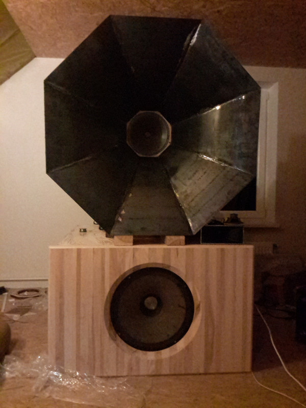

ПС Дмитрий все ок, тема движеться, первое начало 2а11 стартовало, эл. мотор сделан, паук из фанеры повешен на 2а11, все пока тестируется, корпус запущен. Скажу что ширина корпуса 108см, высота 70см. На нем без юбки (недоделан) FH-12, это все 1.87м высотой. Оочень габаритное. Далее можно думать смотреть двигаться. Теперь могу выложить коллеги моего, хорошего знакомого ролики, не хотел раньше что флуда меньше былоб, у него под 400л оя. Так же эл.мотор, но диф не родной, какой то винтажный. Второго знакомого хорошего не выложу, не записываеттон видео, у него 650л так же ОЯ. Так что лед тронулся господа с 2а11. Точка отсчета пошла. А то сколько живу, столько пустого трепа было. Да, Абеттор выкладывал коллеги фото . И все. А так только треп
Еще раз выкладываю монстра, второй корпус такой гигантский все же под вопросом у меня, очень большой в живую, оба моих коллег слушают моно. Им легче, не надо второй

Агатс, смотрю я на ящик что ты соорудил под 2а11 , реально нельзя сделать хуже. давани кувалдой его сверху треск который он при этом издаст будет самым красивым звуком на который он способен.

ссылка на сообщение  Отправлено: 19.01.20 21:16. Заголовок: среднечастотный рупо..
среднечастотный рупор хорош но ящик под ним отстой. нужен рупорный тоже. что бы в точке раздела слияние было лучше и по фазе и по скорости и по тональности, а так шляпа. но вы можете думать иначе никто ведь не запрещает мы свободномыслящие люди вернее думаем так только вот результат не измениться.
Агатс, пойми, коли взялся за большой короткоходный динамик, то и оформление соответствующее надо. Правильное и эффективное и большое. Твой ящик не выдаст ниже 60 ничего. Вопрос: зачем тогда 2а11 ?

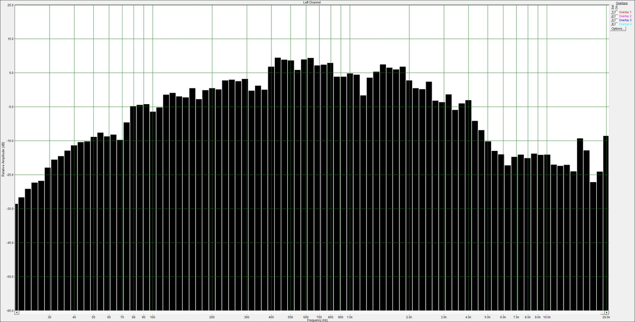

и что вы выложили? ваша 18ка и что? моя ачх не хуже с 2а11, котрый для тебя вообще недодинамик, но у меня 66гр а у вас 150гр...в чём ваш прилёт, и про какие вы цифры вы бубуните? вы что вашу 18ку согласуете с каким то шп или не дай бог с 8кой? :) не смешите...не заходил я неделю, а Димон всё перлы кидает дальше и больше и чаще. 1000ватную 18ку он с 8" шп согласует...и еще слепой Димон, где у меня завал? ты чё Димон пиндишь? Все темы с тобо лож, как и твои параметры динамиков ложь! потому их никто и не берет и не будет брать!
Дмитрий Рутковский пишет:
АЧХ 2А-11 несколько выше уже выкладывали - смотрите, наслаждайтесь. Завал на басу просто огромный.

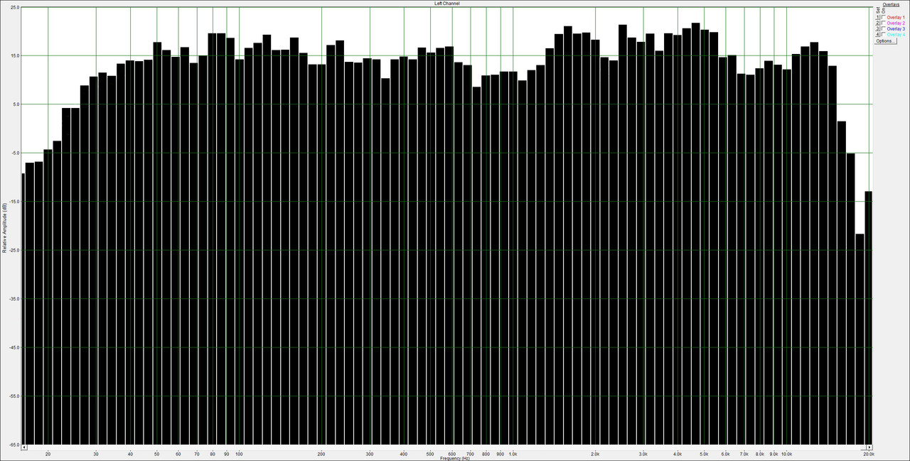

Частоток восенашек отдельно у меня нет, например есть вместе с восьмёркой:
С уважением, Улдыс

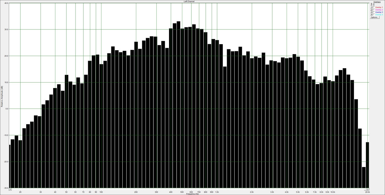

Вот же он:
замер стокового диффузора
Вот ещё:
кинул я 2а11 напрямую к рупору с ШП без фильтра
Пока как то так криво:
