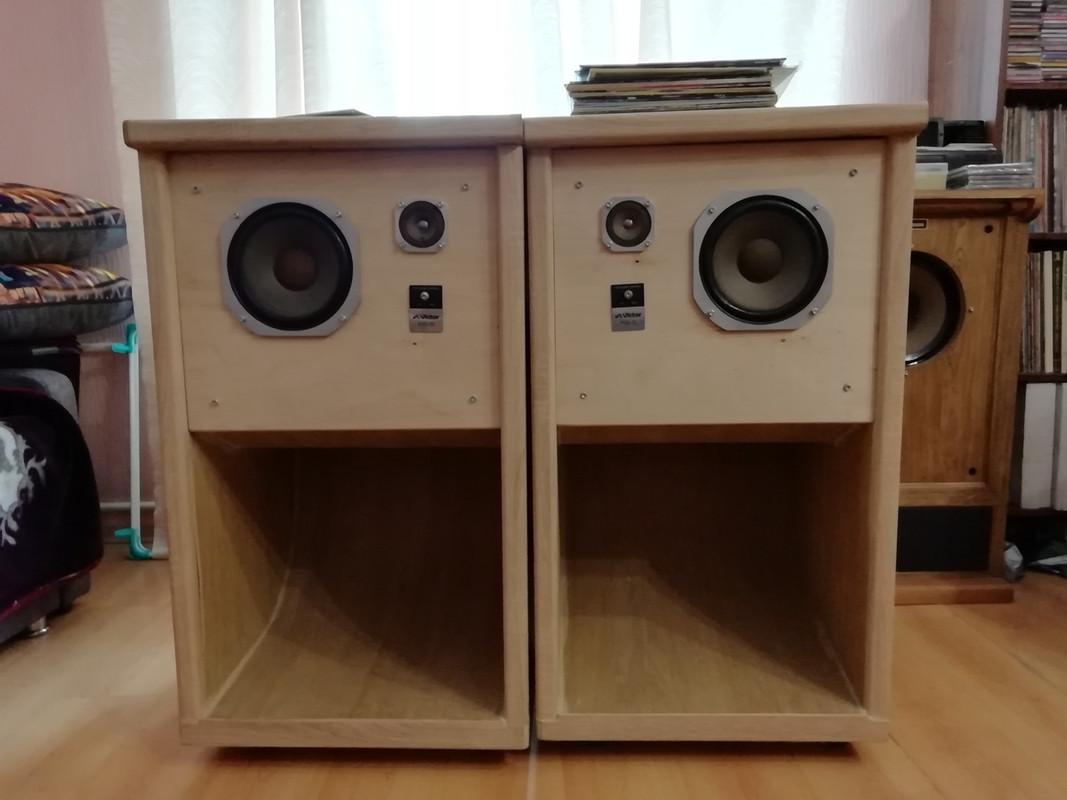

ссылка на сообщение  Отправлено: 19.12.19 22:37. Заголовок: Корпуса отличные!пер..

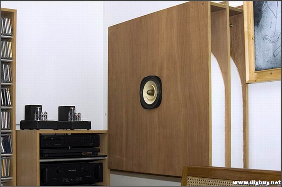

Корпуса отличные! Периметр устья должен равняться длинне волны на нижней граничной частоте, отсюда считаем их нижний диапазон.

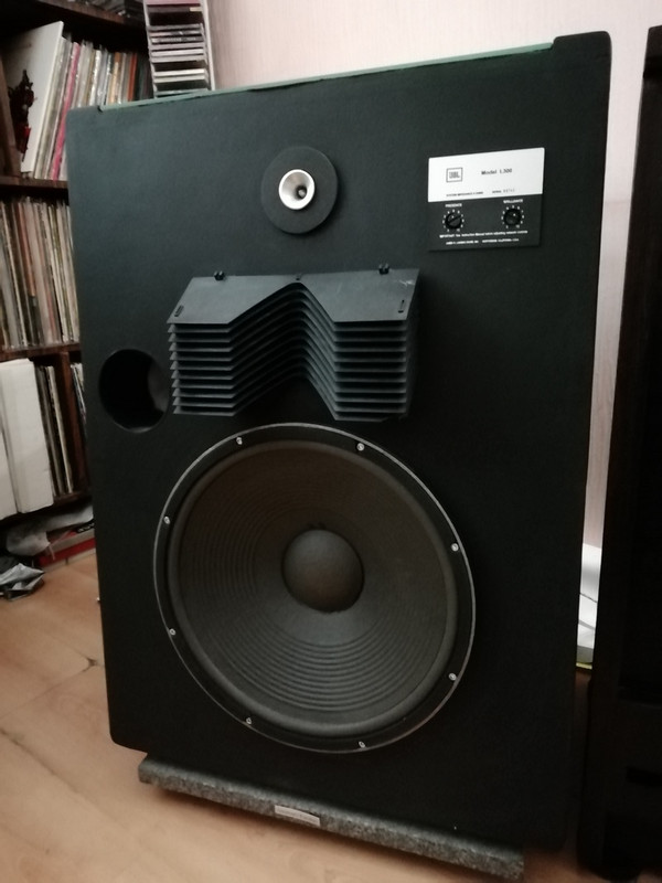

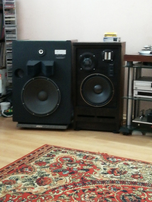

ссылка на сообщение  Отправлено: 20.12.19 21:31. Заголовок: https://i.postimg.cc..
Выложу пару фото самоделок того же человека. На динамиках и фильтрах: "Pioneer S-9500DV" и "JBL-L300".
Кстати, на фото рупоров с динамиками "Victor", за ним чуть видны АС на "Goodmans Axiom 301".

raven100 пишет:
-Длине, или четверти длины? Если смотреть на те-же Victor FB-5 выше, то выходит четверть при частоте герц 40-50...
Получается, в рупоре длина средней линии и длина периметра должны быть одинаковыми?

ссылка на сообщение  Отправлено: 28.12.19 00:24. Заголовок: вячеслав38 пишет..
вячеслав38 пишет:
Только длине, всё остальное компромисс и гребёнка. click here

ссылка на сообщение  Отправлено: 04.01.20 06:33. Заголовок: raven100 пишет: Тол..
raven100 пишет:
Это понятно, что целая лучше четверти, но как вы себе представляете в быту устье 4х4 метра? И длину рупора 16 метров например? Заливать вместе с фундаментом дома? Не всем подходит..
Навскидку периметр устья у этих корпусов 2-2.4 метра, поэтому и был вопрос что имелось ввиду, т.к тут конкретно четверть, и тут-же про полную длину...

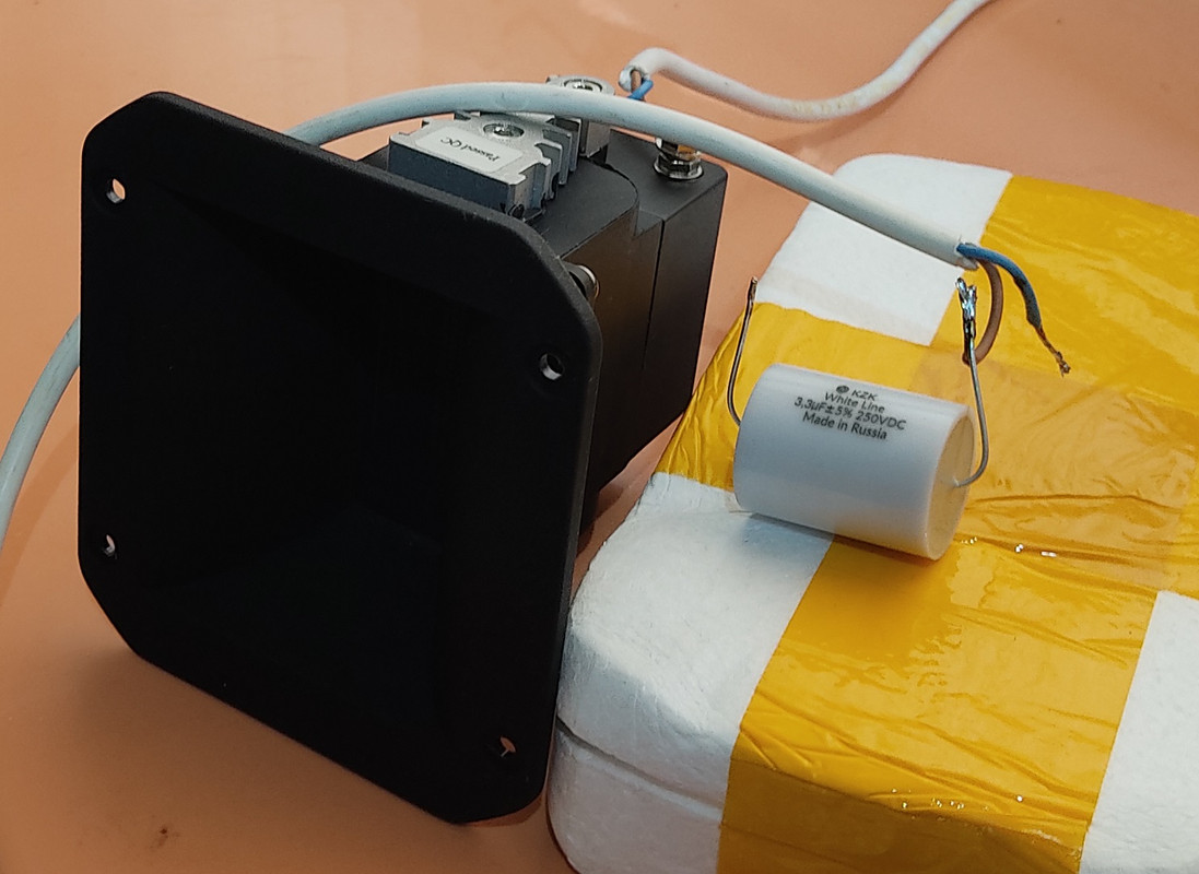

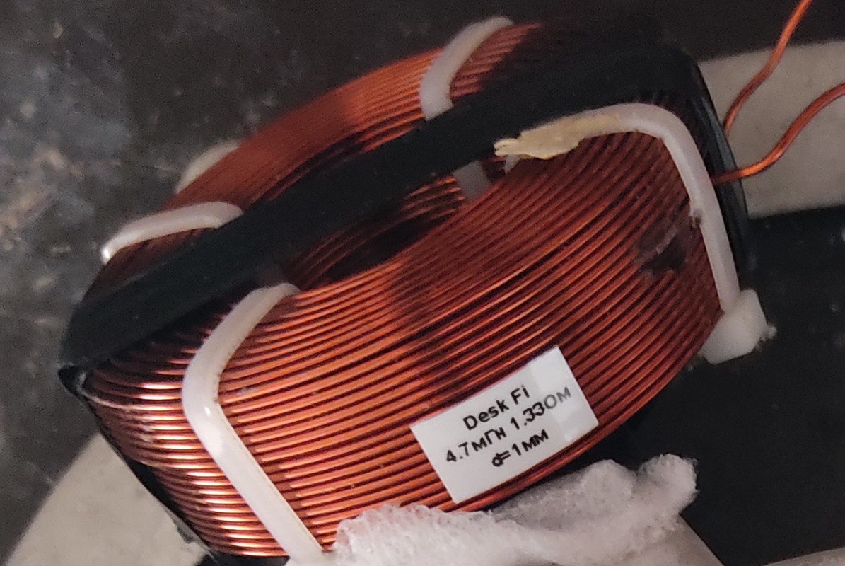

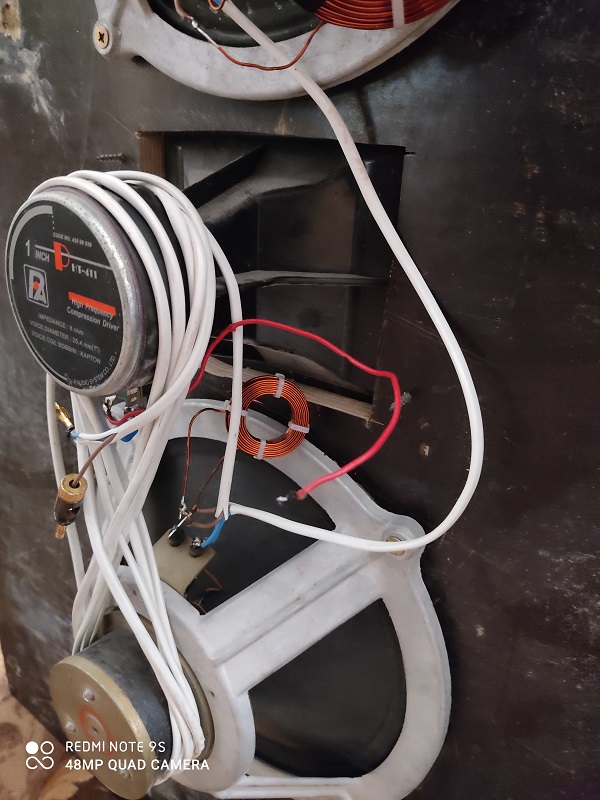

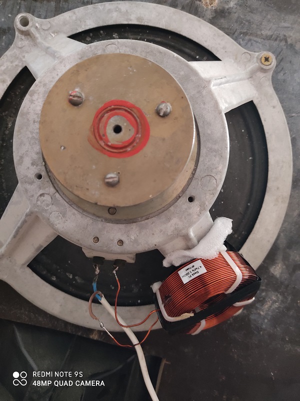

ссылка на сообщение  Отправлено: 01.07.20 14:47. Заголовок: https://i.postimg.cc..
Эпопея продолжается.. Получил фоунтеки Си-Ди 3.5, чувствительность 95.5, подключил вместо рнт411, через кондер 3.3 мкф(7кГц), ширики включил нижний через катушку 4.7(примерно 300Гц). верхний через 0.16(7кГц). Подсоеденил все на соплях. звук спокойнее и достаточно нераздражающий. Высокие очень чистые, точно лучше чем раньше. По прежнему не решен вопрос с корпусами.. катушки заказывал в "дескит-е", кондеры тоже.. катушки на воздухе, кондеры KZK.

ссылка на сообщение  Отправлено: 02.07.20 22:47. Заголовок: serj пишет: Очередн..
serj пишет:
Очередные "чудеса" и скатывание в пропасть.
Поясните пожалуйста тезис. В чем пропасть и где "скатывание"?
Процесс познания - есть процесс перехода от от полного незнания через наглую самоуверенность к задумчивости и осмыслению Спасибо: 0
Пост N: 1281
Зарегистрирован: 19.07.11
ссылка на сообщение  Отправлено: 03.07.20 00:39. Заголовок: Поясню, но Вам не по..
Поясню, но Вам не понравится.
Начнём с самого динамика. Уже писал о том, что это плохой динамик.
Катушка. Зачем заказывать такой отстой? Что, нельзя самому намотать и взять провод потолще?
Динамик итак имеет высокую добротность, а Вы ему в цепь ещё 1,33 ома...
Пост N: 674
Зарегистрирован: 29.03.14
Откуда: Иркутск
ссылка на сообщение  Отправлено: 03.07.20 11:26. Заголовок: Динамик плохой, или ..
Динамик плохой, или просто Вам не нравится? низов маловато, да, но звук приличный, выбросов нет совсем на сч как у многих шириков. Люди со слухом при прослушивании даже без катушек выделяли их в сравнении с другими.. Только вопрос стоял не о выборе динамиков, а о применении имеющихся.. Катушка - отстой? Что-за бред? Обычный медный провод на каркасе без сердечника. Сопротивление 1.33 ома при 15 омах динамика думаете перебор? я-ж не в цепь 4-омного ее воткнул, да и динамик не в ящике.. Намотать самому - это только если проспонсируете , чтоб у меня было время на намотку и деньги на провод в палец толщиной. Если нет, то давайте ограничимся советами техническими, и в плане эмоций более нейтральными..
