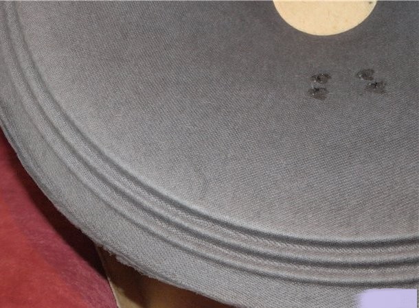

Дмитрий Рутковский пишет:
Вопрос: какой диаметр диффузора у этого "недостижимого" для других динамика?
Диаметр излучающей поверхности: 366 мм
Индукция в воздушном зазоре: 9500 Гс
Дмитрий, прикинул кинематику работы гофра-вроде не должно диффузор сильно ломать. Вроде по классике механики стенки гофра работают на сжатие-растяжение, а полукруги на изгиб.

М, прекрасный диффузор... В хорошем, правильно работающем аудиофильском НЧ подвижка двигается еле-еле, ни о каком сильном изгибе не может быть и речи. Видел 4а-32 находившиеся в безжалостной эксплуатации с момента покупки, так там гофр был вполне себе годный.
