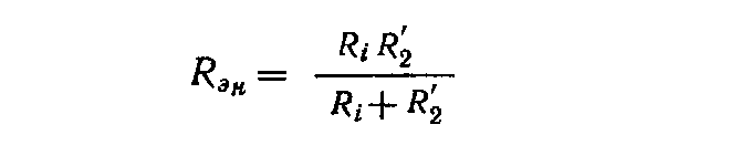

Плюмбум
Пост N: 282
Зарегистрирован: 14.12.16
ссылка на сообщение  Отправлено: 08.11.19 16:24. Заголовок: RedStar пишет: а по ..
RedStar пишет:
а по другому (индуктивное сопротивление) этого не получится.
Этим ты никого не удивил, у тебя многое "не получается".
Например, если ты взял формулу Бурана
Для ТРИОДОВ Ri=2*Пи *F *L
, так она неправильная. В левой части должно быть не Ri, а параллельное соединение Ri и R'2 (внутреннего лампы и приведёнки):
free photo hosting websites
Погрешность особенно заметна (25% и более) при малых значениях" Альфа".

Плюмбум пишет:
если ты взял формулу Бурана:
"Для ТРИОДОВ Ri=2*Пи *F *L",
Просто ребята не знают что такое "эквивалентное нижнее"
А также то, что для ТРИОДА (впрочем, и пентода тоже) Ri=мю/S

Плюмбум пишет:
Ri=2*Пи *F *L
И чем она НЕ правильная? Тем только что это сокращеный расчет ,а реальный Rген. будет еще меньше?
Вы вообще обратили внимание на мою реплику к Андрееву? Поняли о чем речь?
